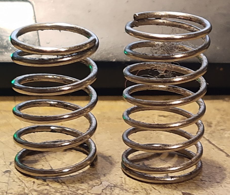

      Hi.
      Wie unterscheide ich die Baukastenfedern von denen, die bei den 50746 Dämpfern dabei sind?
      Habe diese -weil ich nicht fertig geworden bin mit neu machen- zusammen eingetütet. Jetzt habe ich hier 8 gleich aussehende Federn.
      Andreas

    • Hallo,
      das TEC Reglement sagt eindeutig aus, welche
      Federn verbaut werden dürfen. Die erfahrenen
      techn. Kommisare sehen das auf den ersten Blick.
      Die von einem Kollegen abfotographierten Federn
      können doch unterschiedlicher nicht sein.
      Ich wünsche dir viel Freude in der Stockklasse.
